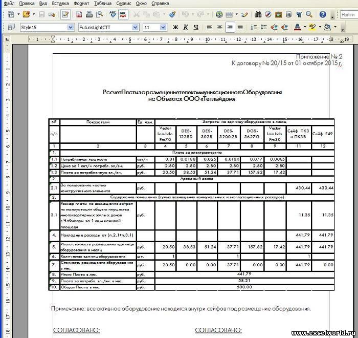

Но остались такие файлы, где таблицы не вернулись, хотя в OpenOffice она так и отображается.
Вот, прикладываю сам файл (один из) и два скрина.

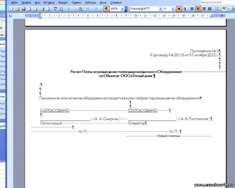

Slava_K33 Дата: Пятница, 27.11.2015, 15:18 | Сообщение № 3
Сообщений: 11
Я думаю, что надо настройки какие-то изменить.
Удалял офис, заново ставил - не помогло, скрин приложил как я вижу в Word-е этот файл.
Никаких таких записей типа "EMBED Excel.Sheet.8..." не появляется.
А требуется, что снова показывалась таблица, на скрине видно, что таблицы нет.
Понимаю, может какой-то глюк. Тогда такой вопрос, как сбросить настройки на "По умолчанию", типа "Заводские настройки" в Word-е.

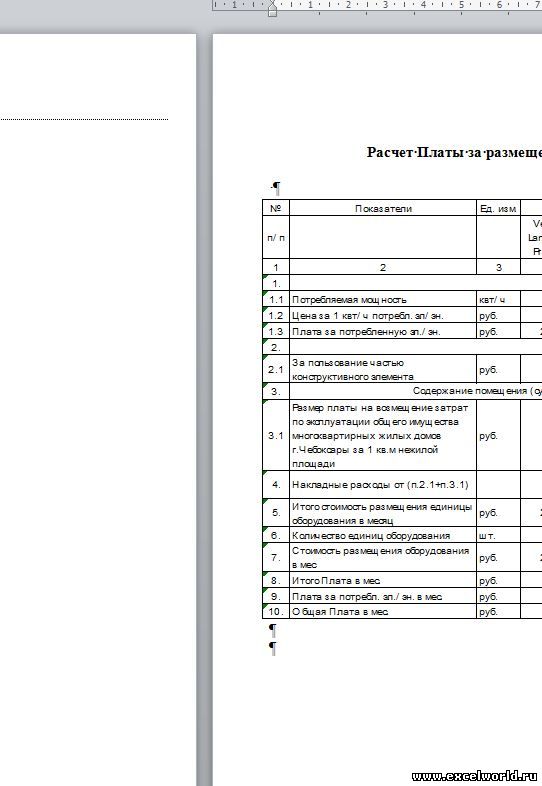

_Boroda_ Дата: Пятница, 27.11.2015, 15:25 | Сообщение № 4
Сообщений: 16790
Репутация: 6557 ±
Я вижу первый пустой лист, а на втором шапка "Расчет Платы за размещение телекоммуникационного Оборудования" и ниже таблица, как на втором скрине, но без текста, который ниже таблицы.
К сообщению приложен файл: 0684572.jpg (59.1 Kb)
СообщениеЯ вижу первый пустой лист, а на втором шапка "Расчет Платы за размещение телекоммуникационного Оборудования" и ниже таблица, как на втором скрине, но без текста, который ниже таблицы.

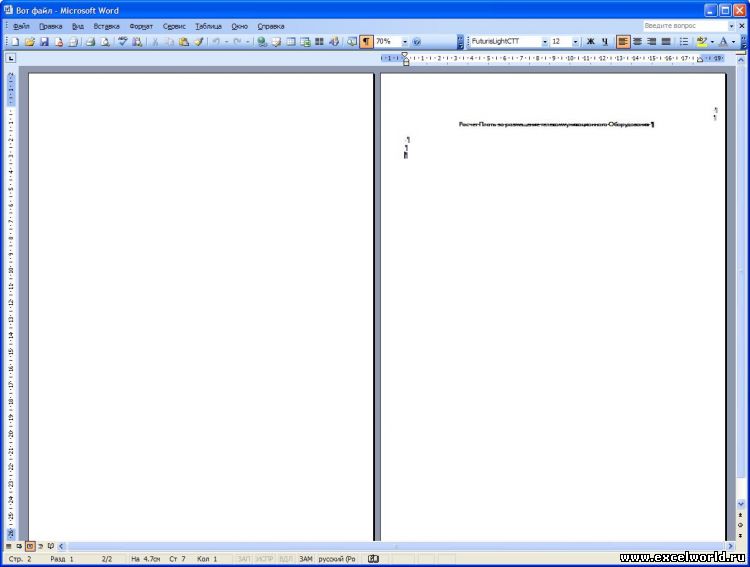

Slava_K33 Дата: Пятница, 27.11.2015, 15:31 | Сообщение № 7
Сообщений: 11
Еще скрин сделал, как я вижу этот файл в Word-е
Т.е. никаких записей, что там есть таблица - не видно.
Там типа Embeded...

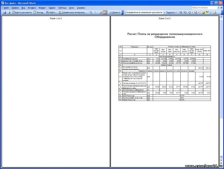

Slava_K33 Дата: Пятница, 27.11.2015, 15:38 | Сообщение № 11
Сообщений: 11
Перешел в Режим чтения Таблица появилась, видна.
К сообщению приложен файл: 2837295.jpg (41.0 Kb)

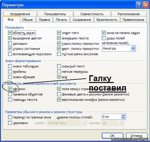

Slava_K33 Дата: Пятница, 27.11.2015, 15:41 | Сообщение № 12
Сообщений: 11
Ура вернул, сейчас напишу.
В Настройках галку одну поставил, скрин прикладываю.
БОЛЬШОЕ СПАСИБО
