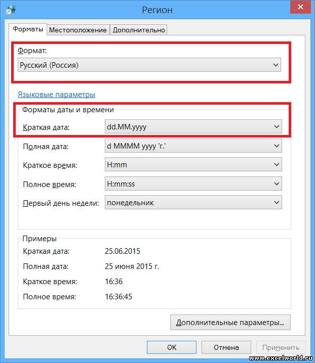

Вообще-то, корректным будет формат "dd.MM.yyyy", а не "DD.MM.YYYY", и если в Excel, в столбце "дата рождения", у Вас даты в формате дат, а не текстовом, то в Word все должно отображаться правильно (у меня отображается правильно - см. вложенные файлы)
[p.s.]Сейчас проверил - формат "DD.MM.YYYY" тоже правильно понимает. Подозреваю, что у Вас в Excel даты рождения хранятся в текстовом виде, поэтому перевод их в формат даты Word делает "на лету", у Вас, по-ходу, по умолчанию формат даты американский, т.е. "MM/DD/YYYY"
Зайдите в региональные настройки и проверьте. (см. скриншот)[/p.s.]
