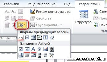

сделала так, как вы сказали, у меня все работает, но проведенный соц опрос показывает, что у оч. многих сотрудников установлен
2 вопроса:
1. Кроме переустановки у всех Microsoft есть ли еще способы?
2. Помогите, пожалуйста, протестить документ (можно изменить только белые поля)

1. Тогда поэкспериментируйте с этими элементами
2. Потестировала, вроде нормально всё
К сообщению приложен файл: 0974932.jpg (24.5 Kb)
