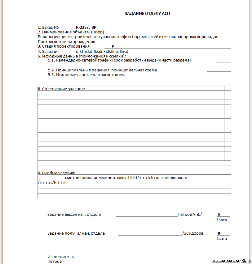

очень интересно) но близко, хотелось бы чтобы отображалось как на на вложении, это я сделал специальной вставкой вручную, но если не получиться можно и через вба вставить как рисунок буду очень признателен) вложенный екселевский файл подправленный вашим кодом

С рисунком не пробовала. Добавьте еще высоту строки в код:[vba]
With AppWord.ActiveDocument.Tables(1) .AutoFitBehavior (wdAutoFitWindow) .AutoFitBehavior (wdAutoFitContent) .Rows.HeightRule = wdRowHeightExactly'новое .Rows.Height = AppWord.CentimetersToPoints(0.4)'новое End With
[/vba] Может так подойдет?
очень близки)) но отличие есть от оригинала, например слова съедаются некоторые текст не на всю высоту листа... просто это я думаю результат ячеечной вставки... но как рисунок отлично всталяется например, но как текст - есть УЖЕ не большие но отличия, блин я вас наверно замучил ))
