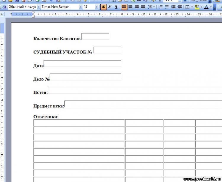

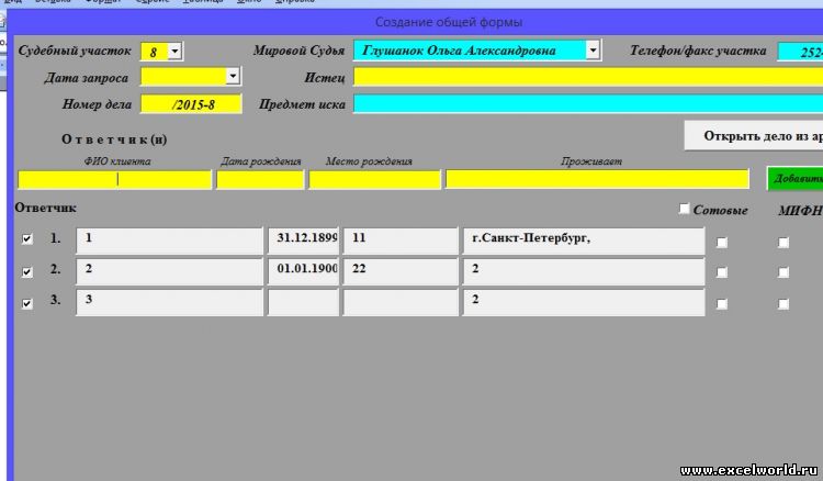

Skorpika Дата: Четверг, 22.01.2015, 23:50 | Сообщение № 3
Сообщений: 32
Excel 2003 и 13
RAN,
Всё здесь кроме "'Ответчики..." работает, просто оставил "Ответчиков" только чтобы Вам было понятно что и куда нужно вставить (экспериментов уже там достаточно).
Klient(i) Rojd(i) MestoRojd(i) - Текстбоксы в активном листе ворд (там табличка 3*10 из 10 таких пустых строк), данные в них вставляем из заполненных текстбоксов с формы UF1.
К сообщению приложен файл: 2540921.jpg (46.0 Kb) · 9237709.jpg (32.1 Kb)
Сообщение отредактировал Skorpika - Пятница, 23.01.2015, 00:07
СообщениеRAN,

RAN, сорь, что значит не работают чекбоксы в ворде?
ну вот второй вариант файла, перебором все работает, но мне нужен цикл, Me.Control в форме работает нормально, а вот в док-те ворд я не знаю как правильно прописать переменную цикла i с активный документом. Ну или так: в ворде 2003 и 2013 работает (кроме цикла) всё прекрасно
К сообщению приложен файл: 4662033.doc (56.5 Kb)
Сообщение отредактировал Skorpika - Пятница, 23.01.2015, 22:11
СообщениеRAN, сорь, что значит не работают чекбоксы в ворде?

Андрей, может ты и прав, иной раз лучше уголь разгрузить, чем рабочий фрагмент программы написать...
Просто это контрольный файл, то есть прога в шаблон документа вносит данные людей (до 16 человек), создает и заполняет несколько одинаковых документов (меняется только адрес получателя запроса), и как правило в 10% случаев во вносимых данных случается опечатка, если заметили пока прога работает, исправляют и всё, а когда замечают ошибку в готовых документах при упаковывании в конверт, то тут уже тоскливее, ради 1 буквы нужно всех заново вбивать или открывать с десяток сохраненных запросов и исправлять в ручную в каждом файле. Вот и пришлось решать, создавать файл, где просто содержаться данные которые вносились, форма открывает этот "контрольный" файл (с заначкой введенных ранее данных), расставляет по местам, исправляешь ошибку и одним кликом все снова сформировано, распечатано, сохранено, закрыто.
Этот контрольный файл и сейчас существует и работает оч чудненько. Просто глядя на строки программы тоска берет. Там прога рассчитана на 16 человек по 4 Текстбокса на каждого (фио, дата рожд, место рожд, прож.) по итогу 64 Тбокса плюс ещё пара-тройка общих данных. И перенос этих данных туда и, при необходимости обратно занимает в моем варианте 6 общих Тбоксов и 4*16 по людям. Перенос (в моем варианте) занимает 6 строк программы (общий перенос) + 10 строк на каждого. По итогу 6+160= 166 строк программы. А мне просто хотелось бы 6 общих данных + 6 строк на данные людей (1.фор и=1... 2.активдокумент.контрол.ФИО"и"=юзерформ.контрол.ФИО"и"... 3. по дате рожд тоже... 4. по месту рожд... 5.прожив... 6. некст И... ) Итого 12 строк. 12<166 вот и суть проблемы. Ладно, хрен с ней, с этой горой.... обойдём её, сделаю контрольный файл в экселе, ведь он всё одно нигде не участвует.
