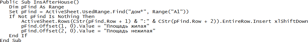

Добрый день.
<_< Примерный вариант макроса

Cudass Дата: Среда, 02.10.2013, 09:20 | Сообщение № 3
Сообщений: 19
anvg, ругается Run-time error '1004' : Method 'Range' of object'_Global' failed
на данную строку "Set pFind = ActiveSheet.UsedRange.Find("дом*", Range("А1"))"
может чтото ещё нужно прописать ? подскажите пожалуйста

anvg Дата: Среда, 02.10.2013, 09:27 | Сообщение № 4
Сообщений: 581
Репутация: 271 ±
2016, 365
А версия Excel у вас какая?
Попробуйте с таким
Set pFind = ActiveSheet.Cells.Find("дом *", ActiveSheet.Range("A1"))
Попробуйте с таким
