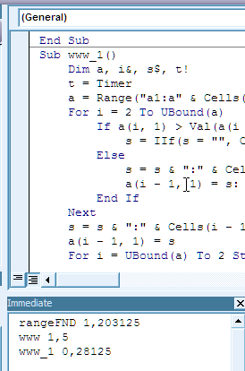

Я ж не знаю для чего это все. А так сравнительный тест на 20000 строк.
К сообщению приложен файл: 7235559.gif (8.9 Kb) · ranges.rar (76.1 Kb)
СообщениеЯ ж не знаю для чего это все. А так сравнительный тест на 20000 строк.
Автор - KuklP

[b1].Resize(UBound(a)) = a
[/vba] Выводит все полученные диапазоны в колонку B.
А как таким же быстрым образом обработать полученные диапазоны? Допустим, покрасить их в какой-нибудь цвет (для каждого разный).
Пробовал вот так:[vba]
F = 10000
     For i = UBound(a) To 2 Step -1
         If IsNumeric(a(i, 1)) Then a(i, 1) = a(i + 1, 1)
         Range(a(i, 1)).Interior.Color = F
         F = F + 100
Но макрос просто нереально долго начинает работать.
