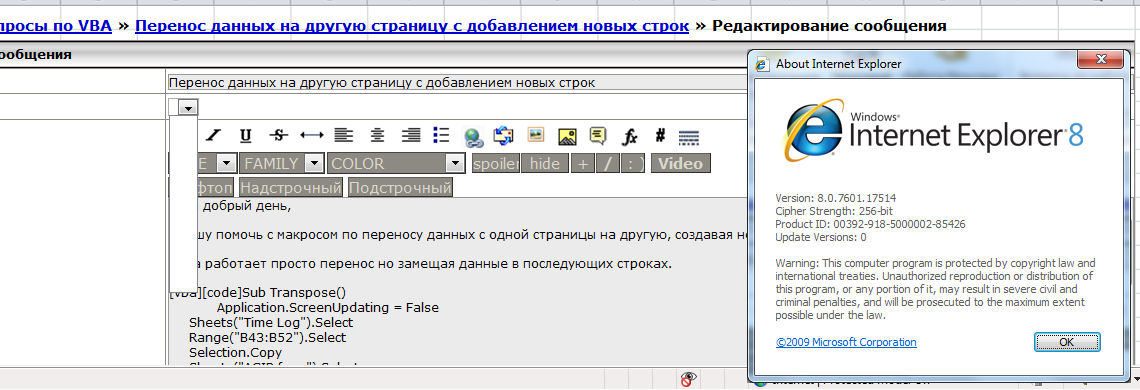

Serge_007 Дата: Четверг, 22.08.2013, 17:51 | Сообщение № 4
Репутация: 2749 ±
Цитата (Sam_nvrsk, Четверг, 22.08.2013, 17:20 # 1)
не работает всплывающее меню описания темы
Какой браузер, версия? Видео или скрины того как оно не работает можете выложить?

Sam_nvrsk Дата: Четверг, 22.08.2013, 18:13 | Сообщение № 5
Сообщений: 23
Скрин с ошибкой в приложении.

Serge_007 Дата: Четверг, 22.08.2013, 20:06 | Сообщение № 6
Репутация: 2749 ±
Спасибо, постараюсь исправить

Serge_007 Дата: Четверг, 29.08.2013, 15:04 | Сообщение № 13
Репутация: 2749 ±
не работает всплывающее меню описания темы.
Исправил
