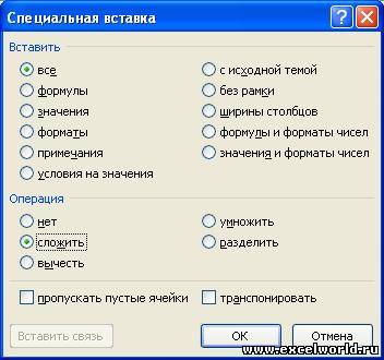

M73568 Дата: Вторник, 16.07.2013, 15:35 | Сообщение № 12
Сообщений: 197
Репутация: 46 ±
2007-2013
Чуть проще, выделил пустую ячейку, нажал копировать, выделил столбцы D:G, в меню выбрать "Специальная вставка", и отметить "Сложить", и ОК
К сообщению приложен файл: 8409493.jpg (24.8 Kb)
СообщениеЧуть проще, выделил пустую ячейку, нажал копировать, выделил столбцы D:G, в меню выбрать "Специальная вставка", и отметить "Сложить", и ОК
Автор - M73568
Дата добавления - 16.07.2013 в 15:35
