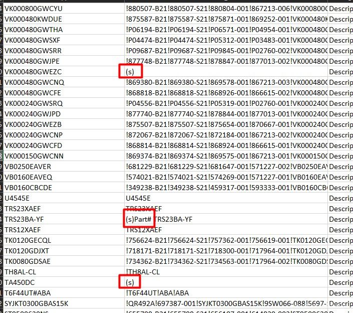

Oh_Nick Дата: Вторник, 24.10.2023, 10:53 | Сообщение № 9
Сообщений: 445
Репутация: 8 ±
jun,
Вот еще, смотрите, можно это поправить:
Строка 149, должно быть TA450DC
Строка 13742, должно быть ######!######!######!######!######
Строка 13744, должно быть пусто
Строка 13695, должно быть 120978-001!401026-001!401027-001
В скриншоте еще прикрепил ошибки какие выдает
К сообщению приложен файл: 7338729.jpg (153.8 Kb)
Сообщение отредактировал Oh_Nick - Вторник, 24.10.2023, 10:56
Сообщениеjun,
Автор - Oh_Nick
Дата добавления - 24.10.2023 в 10:53

jun Дата: Вторник, 24.10.2023, 11:57 | Сообщение № 16
Сообщений: 145
Репутация: 43 ±
Спасибо!
Наверное придется вытаскивать эти артикулы руками. Сейчас попробовал - остальное поехало.
Может кто из более опытных товарищей подскажет.

Oh_Nick Дата: Вторник, 24.10.2023, 15:19 | Сообщение № 19
Сообщений: 445
Репутация: 8 ±
jun,
Небольшой момент: а можно сделать проверку, что если в описании "Part Number(s)" отсутствует, то сделать, чтобы формула возвращала пустую ячейку?
Сообщениеjun,

jun Дата: Вторник, 24.10.2023, 15:33 | Сообщение № 20
Сообщений: 145
Репутация: 43 ±
См. файл
Если нет имени Part Number и Overview, то пусто
К сообщению приложен файл: part_number_v2.xlsb (404.0 Kb)
