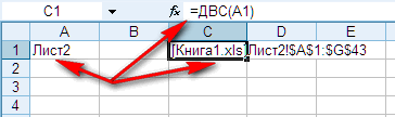

Function ДВС$(ячейка$)
          ДВС = Sheets(ячейка).UsedRange.Address(, , 1, -1)
End Function

СообщениеА нафига Вам AddressLocal? И какая может быть ActiveCell на неактивном листе?
End Function

К сообщению приложен файл: 3075494.xls (24.5 Kb) · 8028511.gif (6.2 Kb)
