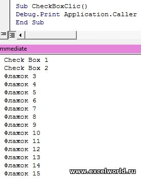

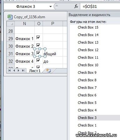

RAN Дата: Понедельник, 30.09.2019, 14:52 | Сообщение № 12
Итого
Неча на 2003 пенять, коли макрос кривой. :p
В файле из №2 Application.Caller дает только "Check Box 1" и "Check Box 2", все остальные - "Флажок №".
Для трех флажков поправил (все лень)

bmv98rus Дата: Понедельник, 30.09.2019, 15:27 | Сообщение № 14
Сообщений: 4115
Репутация: 769 ±
Итого
Андрей, как говорит Тезка ваш - где ваши доказательства? Хотя очень может быть что локализация опять шутит. У меня все в 2016 и в 2013 все работает, но натыкался , когда различалось имя в RU и ENG интерфейсах, при этом файл тот же был.
К сообщению приложен файл: 1780937.jpg (15.5 Kb)
Сообщение отредактировал bmv98rus - Понедельник, 30.09.2019, 17:27

RAN Дата: Понедельник, 30.09.2019, 16:33 | Сообщение № 15
Усы, лапы, хвост. Вот наши доказательства. yes
[p.s.]И это уже с другого компа[/p.s.]
Kuzmich, в стандартном. И всем флажкам назначается один макрос.
К сообщению приложен файл: 0788385.jpg (15.4 Kb) · 2579279.jpg (30.0 Kb)
Сообщение отредактировал RAN - Понедельник, 30.09.2019, 17:03

bmv98rus Дата: Понедельник, 30.09.2019, 17:27 | Сообщение № 16
Сообщений: 4115
Репутация: 769 ±
ну точно, первые два я переименовывал сам, в исходном были поменяны местами, вот и результат, у меня все ENG, а у локализованном варианте ….
