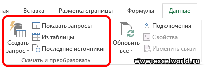

Отвечу тут на вопросы в личке:
Запрос в самом файле, если у Вас Excel 2016, как указано в профиле
Чтобы обработать Ваш полный файл, измените в запросе путь к файлу, кнопка "Настройка источника данных"
Если нужен VBA
посмотрите пару готовых решений
1
2

у меня 13й Эксель, Как быть?
Аналогично должно быть. На вкладке данные
