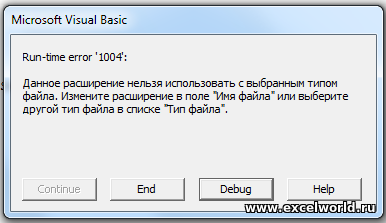

Hugo, Ок. Понял.. Сделал так: [vba]Код
Workbooks(oPip).Sheets("Анализ проекта").Activate Workbooks(oPip).SaveAs Workbooks(oAwb).Path & "\ИМ 2.0\" & Workbooks(oAwb).Name, FileFormat:=".xlsb" Workbooks(oAwb).Close False Workbooks(oPip).Close False
[/vba] Теперь выдает ошибку после завершения макроса.

Hugo
Дата: Четверг, 18.04.2019, 15:26 |
Сообщений: 3710
794
Откуда такой формат взяли? Мой рекордер записал так: FileFormat:=xlExcel12 Или Вы не знаете что такое рекордер? Сразу бы и спросили тогда что это...

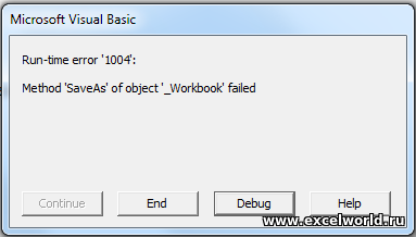

Hugo, да этот формат сразу взял но выдал ошибку тоже, "нельзя сохранить в данном формате" [vba]Код
Workbooks(oPip).Sheets("Àíàëèç ïðîåêòà").Activate Workbooks(oPip).SaveAs Workbooks(oAwb).Path & "\ÈÌ 2.0\" & Workbooks(oAwb).Name, FileFormat:=xlExcel12 Workbooks(oAwb).Close False Workbooks(oPip).Close False Next oFile
[/vba] HaveHrono

boa
Дата: Четверг, 18.04.2019, 15:33 |
Сообщений: 562
167
HaveHrono, Вам же Михаил дал ссылку там же, если почитать, и про форматы можно найти инфу

boa
Дата: Четверг, 18.04.2019, 16:46 |
Сообщений: 562
167
HaveHrono, вы по ссылке "ходили"? там же даже пример есть вот вам еще ссылка на рус.вариант
