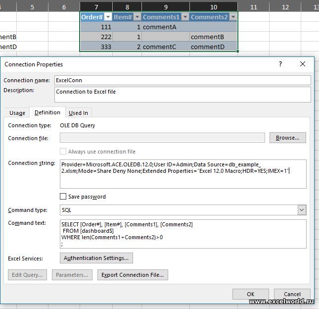

boa Дата: Понедельник, 08.10.2018, 12:17 | Сообщение № 5
Сообщений: 559
Репутация: 167 ±
Добрый день,
как вариант сделать через коннект
в строку запроса вписать
SELECT [Order#], [Item#], [Comments1], [Comments2]
FROM [dashboard$]
WHERE len(Comments1+Comments2)>0
при каждом обновлении созданной таблицы она будет вытягивать актуальные данные
К сообщению приложен файл: 1584712.jpg (66.3 Kb) · db_example_3.xlsm (23.6 Kb)
Сообщение отредактировал boa - Понедельник, 08.10.2018, 12:18
СообщениеДобрый день,
FROM [dashboard$]
Автор - boa
Дата добавления - 08.10.2018 в 12:17

boa Дата: Понедельник, 08.10.2018, 16:44 | Сообщение № 7
Сообщений: 559
Репутация: 167 ±
user0,
Но тогда увеличится кол-во "измененных данных", которое необходимо будет сравнивать с базой.
А зачем сравнивать?
вы же не используете результаты сравнения (типа: был коммент - стал коммент)
вас, как я понял, интересуют актуальные комментарии
вот я вам и предлагаю вариант с таблицей
во-первых она возьмет только записи в которых есть комменты,
а во вторых для нее(таблицы) не важно как вы эти комменты будете заполнять. или копипастом из другого источника, или блоками, или поштучно.
После рефреша таблицы перед вами актуальная информация.
Для автоматизации, можно на событие активации листа поставить обновление таблицы.
