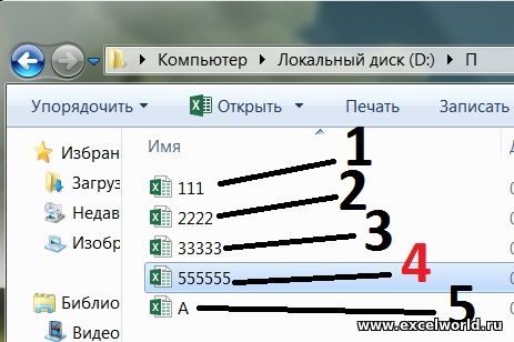

Итак, имеем папку "П" расположенную по пути "D:\П"
В этой папке куча Excel файлов (возможны подпапки - их не считаем - если не возможно, то удалю подпапки).
Эти файлы отсортированы По имени По возрастанию.
В каждом файле ячейка B1 содержит "А-5-В-NNN 25 ЛМ" или "NNN 25 ЛМ" (NNN - она обязательно содержит)
Необходимо:
Я открываю первый файл и запускаю макрос, а в ячейке B1 должна произойти замена NNN на порядковый номер файла (1 в нашем первом файле)
На фото я привёл пример и там четвертый файл по порядку (имя ему 555555) и следовательно в нём NNN меняется на 4
П.С. И NNN я добавляю самостоятельно макросом прописываю - вместо NNN может быть любое значение, вплоть до пустоты - главное эту пустоту потом заменить на порядковый номер открытого для запуска файла. И чуть глубже (Лучше не читать) но, если вы захотите переименовать весь массив файлов в папке, то вместо B1 я нумерацию внесу в U1 - чтоб не произошло возможное удаление данных из возможно занятой ячейки B1

nilem Дата: Вторник, 05.09.2017, 12:18 | Сообщение № 2
Сообщений: 1613
Репутация: 563 ±
Excel 2013, 2016
что же менять на порядковый номер?

Yar4i Дата: Вторник, 05.09.2017, 12:53 | Сообщение № 3
Сообщений: 137
Репутация: 1 ±
что же менять
это к тому, что я сам назначаю ячейке символы NNN и это о том откуда они (NNN) взялись. Просто немного пояснил - надеюсь не запутал. Это продолжение ответа на вопрос из пятого поста этой темы.
Т.е. Я запускаю макрос где первым пунктом идёт присвоения ячейке B1 текста "А-5-В-NNN 25 ЛМ"
А далее нужно по коду изменить NNN на порядковый номер.
Сообщение отредактировал Yar4i - Вторник, 05.09.2017, 13:01
что же менять

RAN Дата: Вторник, 05.09.2017, 14:28 | Сообщение № 4
Сначала выкрасить, затем выбросить? И зачем красить? Что мешает сразу писать "А-5-В-порядковый номер 25 ЛМ"

Yar4i Дата: Вторник, 05.09.2017, 16:15 | Сообщение № 6
Сообщений: 137
Репутация: 1 ±
сразу
Спасибо.
Сразу не переименовывал, т.к. хотел в случае неудобств вернуться к первоначальному варианту с проставлением нумерации вручную.
Да, и что-то я упёрся в эти NNN). Спасибо.
