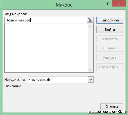

В любом эксель-файле группе "Макрос" кнопка "создать" не активна. В чем может быть причина?
[moder]Перевложила Вашу картинку.
Скрины можно выкладывать сразу в пост, а не пихать в файлы[/moder]
К сообщению приложен файл: 7577462.jpg (18.4 Kb)

рамиля, мне очень странным кажется, что "Выполнить" и "Войти" у Вас активны, хотя макросов в выбранной книге нет=). У меня неактивна кнопка создать, только когда имя задаю некорректное, например пробел вначале...)

рамиля, выберите из списка "Находится в:" Все открытые книги. Там точно нет макроса с именем "Новый_макрос"?
Кнопка "Войти" у Вас активна, что будет, если нажать на нее?

"мне очень странным кажется, что "Выполнить" и "Войти" у Вас активны, хотя макросов в выбранной книге нет=)". Да. Согласна с Вами.
"Кнопка "Войти" у Вас активна, что будет, если нажать на нее?"
Сделала, как вы советовали. Высветилось окно "Can't find project or library" и далее сама библиотека. Фото приложено.

но не получилось отключить персональную книгу(?)
А что там учится - просто нужно удалить ее из папок автозагрузки. У меня так:
c:\Users\Пользователь\AppData\Roaming\Microsoft\Excel\XLSTART\
и не парюсь, почему.
аналогично :)
всегда пользуюсь кнопкой запись макроса, или пишу сразу в модуле.
