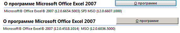

Manyasha, версии одинаковые, а вот сборки, присмотрелся, - разные (прилагаю картинку)
А ваш файлик не заработал - выдал аналогичную ошибку
К сообщению приложен файл: 1122264.png (6.7 Kb)

Antykus, если на втором компе ОС win XP (нижний на скрине), то скорее всего нужно sp3 установить.
Кстати проверяли Вы мой фал именно на втором компе? У меня сборка:
MO excel 2007 (12.0.6665.5003) SP3 MSO (12.0.6662.5000)
