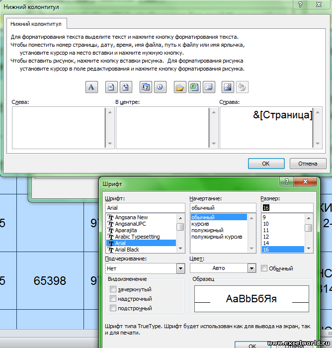

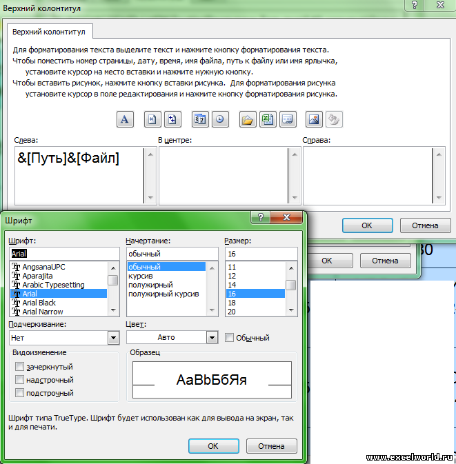

Pelena , Действия не сохраняются...все остальные :настройка полей,сквозных строк - сохраняется. А колонтитулы - нет. Вот пример кода,который записался.Здесь сквозные строки, колонтитулы, настройка полей.
Pelena , Действия не сохраняются...все остальные :настройка полей,сквозных строк - сохраняется. А колонтитулы - нет. Вот пример кода,который записался.Здесь сквозные строки, колонтитулы, настройка полей.kotenok-vamp

Дата: Понедельник, 17.11.2014, 15:54 |
Сообщений: 19418
4561
те действия, которые на скринах [vba]Код
Sub Макрос2() ' ' Макрос2 Макрос ' With ActiveSheet.PageSetup .LeftHeader = "&Z&F" .RightFooter = "&P" End With End Sub
[/vba] Pelena
Сообщение те действия, которые на скринах [vba]Код
[/vba] Автор - Pelena Дата добавления - 17.11.2014 в 15:54
