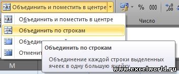

Так не устроит?
К сообщению приложен файл: 7573835.jpg (26.5 Kb)

Тогда безо всяких макросов жмакнуть указанную в сообщении 4 кнопку :D

Стандартные кнопки объединения не делают конкатенацию текстов ячеек через разделитель, а просто забивают всё, что не в первой ячейке.
