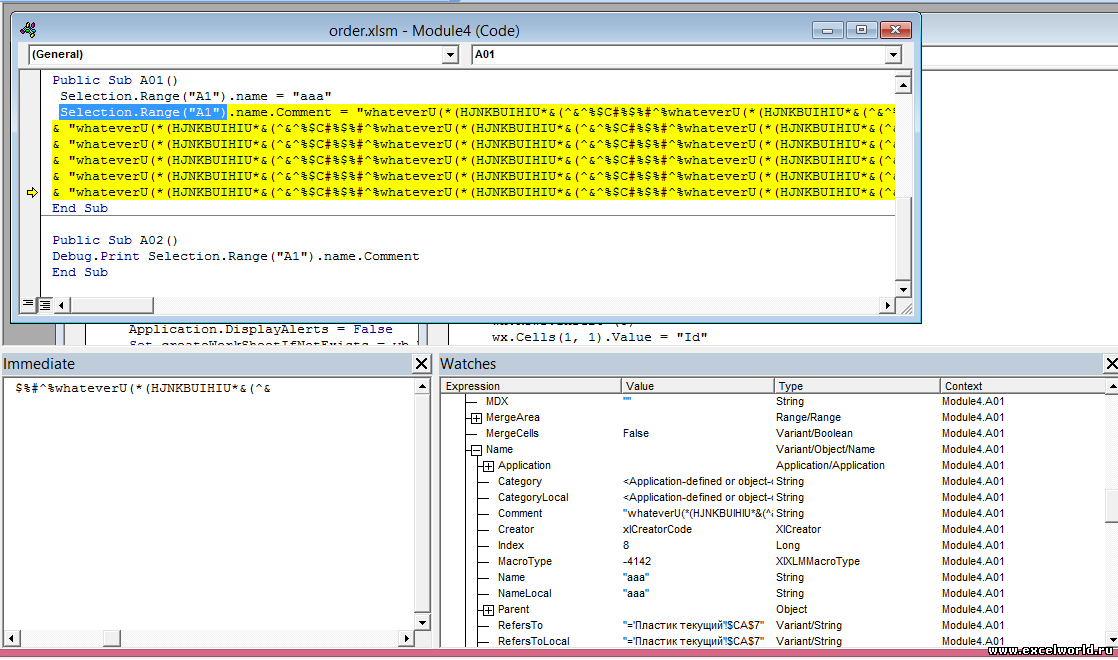

Решение нашлось.
Оказывается, range.name - это объект (к моему большом удивлению), и там есть свойство comment, куда можно писать все. Это string, 255 симв., но мне хватит.
