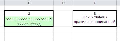

RAN Дата: Вторник, 25.11.2014, 19:12 | Сообщение № 37
Не уверен, что это то.
Ячейку С3 растащило, а на Е3 вылетает ошибка.
К сообщению приложен файл: 4120181.jpg (10.9 Kb)
Сообщение отредактировал RAN - Вторник, 25.11.2014, 19:29
СообщениеНе уверен, что это то.
Дата добавления - 25.11.2014 в 19:12
SLAVICK Дата: Вторник, 25.11.2014, 23:17 | Сообщение № 38
Сообщений: 2290
Репутация: 766 ±
то, но требует доработки. :'(
На сколько я понял с скрина - Вы уменьшили высоту ячейки.
А я написал макрос для выравнивания не изменяя высоту ячейки... вот оно и не смогло 3-й вариант растаскивать, потому - что там есть символ10 - 2шт.
Требует доработки %)
Сообщението, но требует доработки. :'(
Автор - SLAVICK
Дата добавления - 25.11.2014 в 23:17
SLAVICK Дата: Среда, 26.11.2014, 10:01 | Сообщение № 39
Сообщений: 2290
Репутация: 766 ±
Немного доработал файл. B)
Теперь увеличивает и высоту ячейки если есть принудительные разрывы, или высота шрифта больше высоты ячейки.
Для объединенных ячеек - тоже вроде работает :D
К сообщению приложен файл: 4980103-2-2014-.xls (87.0 Kb)
Сообщение отредактировал SLAVICK - Среда, 26.11.2014, 10:42
СообщениеНемного доработал файл. B)
Автор - SLAVICK
Дата добавления - 26.11.2014 в 10:01
