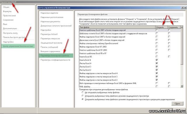

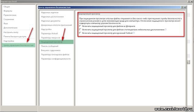

SLAVICK Дата: Вторник, 03.02.2015, 12:51 | Сообщение № 6
Сообщений: 2290
Репутация: 766 ±
Попробуйте изменить параметры безопасности экселя (см вложения)

maaxiim Дата: Вторник, 03.02.2015, 13:24 | Сообщение № 7
Сообщений: 4
SLAVICK, большое Вам спасибо за отзывчивость и готовность помочь!
Настройки безопасности у меня такие же, как и на Ваших сркиншотах.
